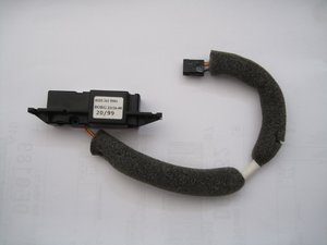

    Всем Привет! Люди подскажите плиз что это за штуковина стоит на панели приборов сзади
