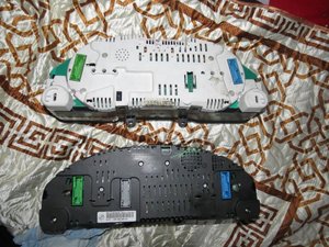

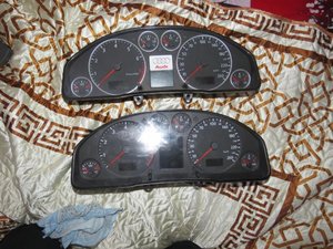

  20. kerya
    kerya Участник форума
    30 мар 2015
    152
    a6c5 BDV 2.4
    #320 kerya, 18 окт 2015
    У тебя стоит скорее всего иммо3, тоесть приборка vdo с большим дисплеем подайдёт если у тебя 2 разьёма а vdo будет с 3 мя ничего страшного приобретёшь проги и инфу скину. Я заказывал с литвы 1500 руб обошлась. Кольца переклеил потом на vdo она снизу
