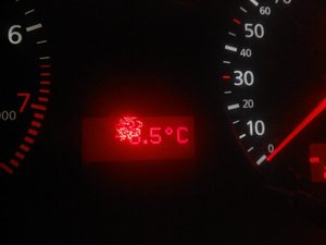

    Приборка VDO у кого нибудь было так?
    вот такой дефект, инет порыл, ни у кого не было. очень зависит от температуры. зимой пятно растет, летом уменьшается, но не пропадает. приборка vdo. может кто лечил этот болезнь. дисплей я так понял на нее не найти в отличии от большого. в остальном приборка работает отлично, не моргает не глючит.

    Добрый вечер! у меня так сейчас вылезло буквально за неделю. хотя когда покупал месяц назад небыло. гдето я на днях видел такую проблему на нашем сайте и он выкладывал ссылки где можно заказать на пряму и будет в 3-раза дешев - поройся, а я решил оставить до весны т.к в холод неохото разбирать.

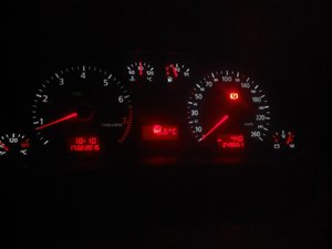

    а я смотрю у тебя температуру держит ровно 90 градусов, у меня больше 80 неподнималась, хотя климат-контроль хорошо работает. думаю что наверное термостат по осени менять надо. в лето норм наоборот будет =))))

    90 держит четко, но прогревается долго, и только на ходу. на месте климат быстро охлаждает мотор. по трассе стрелка 90 держит. спасибо за ответ, лопачу форум, пока не нашел ничего про половинчатый дисплей. про полосы на большом туча инфы. а наши редкость

    У меня тоже такой же дисплей и 2 года назад, как раз в мороз -40 вылезала такая фигня, только в верхнем левом углу. Летом прошла сама. А сейчас зима потеплее и ничего не вылазит. Подожди лета - пройдёт.

    Да. Цена конечно, можно приборку с бк купить и на ручку от дворника останеца. Подождем тепла. А там видно будет. Есть подозрение что это конденсат внутри. Может можно как то просушить.
