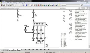

    я так понимаю, что это вот:

    На схеме этот разьем и есть, у меня механика поэтому были только 1 - +12, 4 - подсветка, 6 - корпус и 10 - температура контакты. У вас если АКПП, то ещё добавляется 8 - с коробки и 7 - с приборки контакты. Расшифровка цветов проводов - справа внизу картинки.
