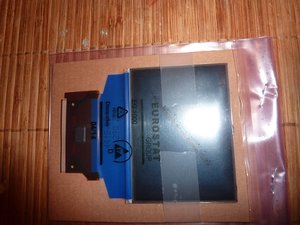

    вот такой экран я покупал . из эуропы.

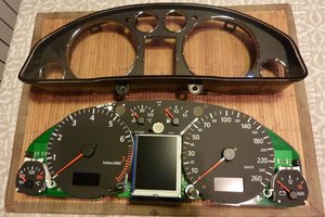

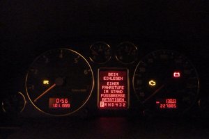

    и вот так после перепайки выглядит приборка с новым экраном

    м
    Сколько отдал за экран и перепайку если не секрет
  6. Wallace
    Wallace Живу я здесь
    5 июн 2013
    1.731
    A6Q/01,2.4,AT,sed
    да не секрет. экран где-то 80 ойро с пересылкой из словакии. работа меньше 40$ в пересчете , но в эту цену вошло
    - работа по перепайке экрана
    - цена за диоды все подсветки (я менял с белых на красные все диоды , их там штук около 40)
    - работа по перепайке диодов.
