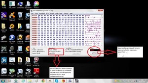

    #205 xmmm, 7 ноя 2014
    спасибо. ща посмотрю. теперь осталось написать как и с чем ее едят))))))))

    Программу запустишь и должно все показать.

    втыкаю кабель,включаю зажигание,открываю програматор и...тишина. Всётаки может ещё где нажать надо? По всем кнопкам прошолся. Гавкает но не кажет ничё. Реально ли вообще как-то выдернуть логин из ММ доски?. Я тут ещё одну прогу скачал. И тож нифига
