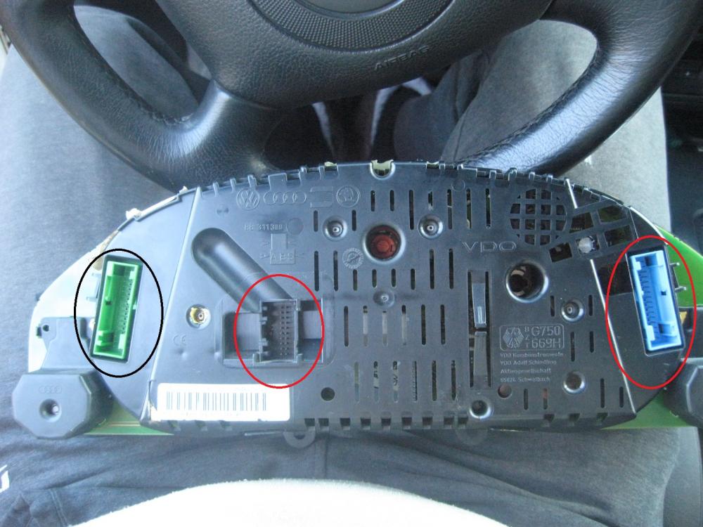

    Вот тут нарисовано что и как, чтоб ошибки потушить. Там на первой странице есть ссылка на распиновку разъемов.
    Рычаг можешь не ставить, но тогда ты будешь видеть на бортовике только километраж на остатке бензина. Но хотя бы пищать перестанет.
    Вот тут я написал, что лучше использовать в качестве пинов, чтобы присоединиться к контактам среднего разъема приборки.
