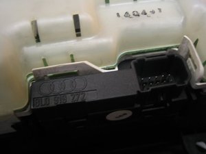

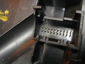

  9. mpflash
    mpflash Участник форума
    9 июл 2011
    156
    A6 c6 2.4 07г
    вынул штатную 4b0-919-860-L, сравнил с 4b0-919-880-H, зеленый с голубым разъемом идентичны, а вот коннектор в центре немного другой, вообще за что отвечает он?
    сфоткал их
  10. mpflash
    9 июл 2011
    156
    A6 c6 2.4 07г
    средний шлейф отвечает за АКПП, как минимум, может как-то его можно заколхозить в широкий разъем, если пины совпадают?
