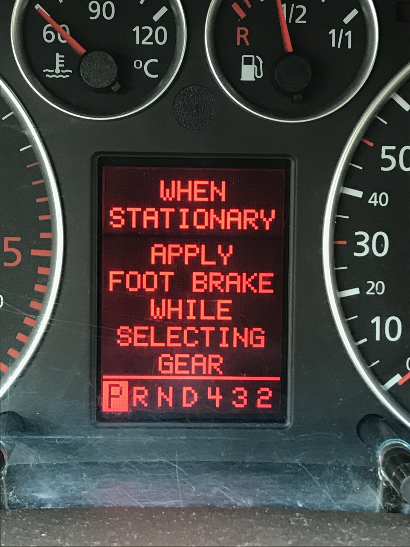

    Привет Всем !! Помогите решить вопрос??
    Поставил VDO3 приборку все прописалось работает как надо,ноесть одно но когда вкл зажигания горит надпись на Англ типа Надимите педаль тормаза и все такое .,а было до этого на приборку Магнети марели вкл зажигания и тебе компо показал что все в порядке ОК а на этой надо перевести селектор АКПП в любое положения и тока после этого ты увидишь надпись и все остальное закрыты ли двери и т.д.!
    Помогите решить эту проблемку как сделать или убрать эту надпись ? Знаю что я ко бы надо прошивать приборку а на что и как не знаю......подскадите буду весьма благодарен!!!

    Как убрать эту надпись при вкл зажигании подскажите?

    Зачем?

    Ну привык я по старинке)))
    Есть такая возможность и что надо для этого сделать ??

    Не знаю, я просто на такой поменял

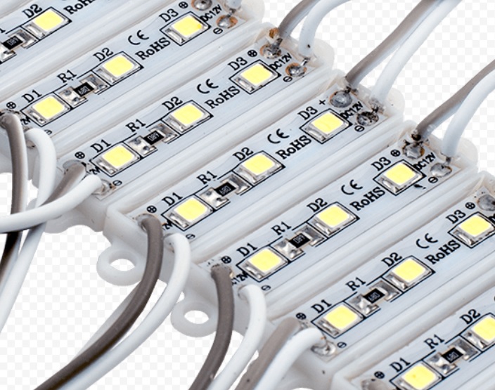

    А есть тут умельцы кто переделывал подсветку приборки на более яркую....?
    Подскажите как это вообще сделать и что надо прикупить!?

    Не чего сложного отпаиваешь старые, припаиваешь новые. Не давно себе поменял.

    А эти диоды надо же где то прикупить и какой марки....вот беда что мало кто говорит об этом ))

    Обычные SMD 3528 светодиоды температурой 7500 К. Продаются в любом светодиодных магазинах, интернет магазинах http://alled.ru/smd-3528.html
    У нас в городе нашел такие модули
    аккуратно выпаиваешь и впаиваешь в приборку https://www.drive2.ru/l/541079568706961769/

    • Теплый белый
    • Чистый белый
    • Холодный белый
    • Синий
    • Зеленый
    • Красный
    • Я так понемаю чисто белый нужен?

    Мне нравится 7500К холодный белый, смотрится классно. Кому как нравится, на вкус и цвет все фломастеры разные)
