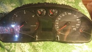

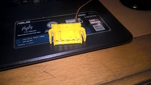

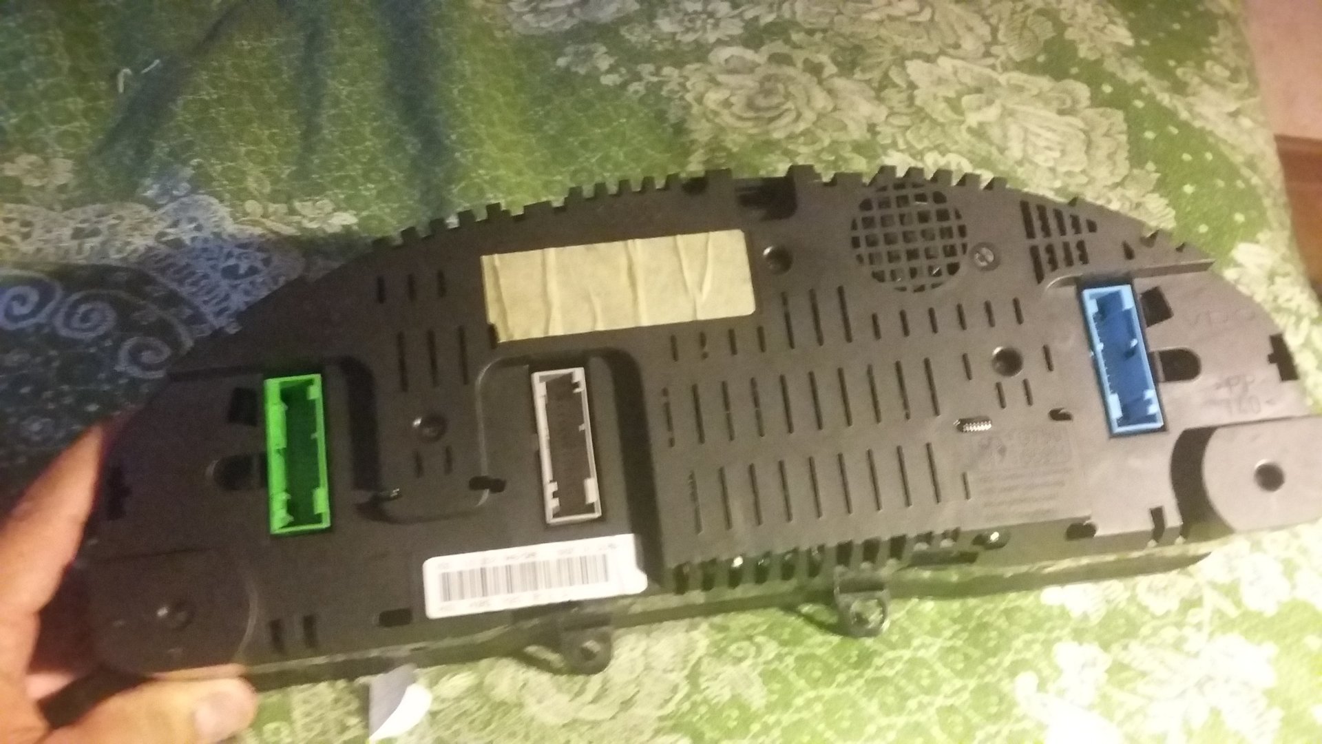

    доброго всем времени суток, хочу поблагодарить всех кто помог особенно Wallace спасибо тебе огромное, и рассказать, что всё таки у меня получилось.

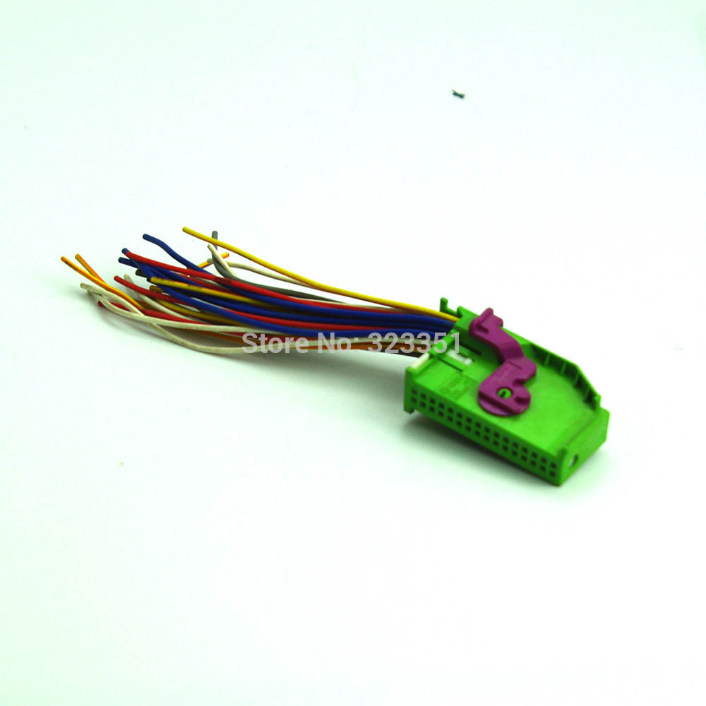

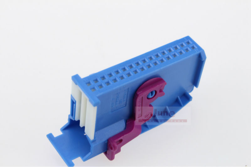

    И так начнем, в нашем долбаном Саратове ни хе..а нет и по этому пришлось вместо серой фишки брать на разборке синею фото 1 (скажу сразу, если у кого будет такая ситуёвена берите зелёную фото 2, у неё направляющие с нужной стороны, а мне пришлось немного покулибнечать с разъёмом в приборке что бы подошла) и добрал проводов с пинами для фишки в под рулевой переключатель фото 3,
    5pcs-lot-of-VW-OEM-Contact-Housing-1J0-972-977-D-with-Contact-Pins.jpg Instrument-Dashboard-Plug-Adapter-32-Pin-For-VW-1J0-font-b-972-b-font-font-b.jpg WP_20170328_14_42_27_Pro[1].jpg
    нашел инфу как их сконектить чтобы работал резет и переключения между показателями
    Подключение проводки между подрулевым переключателем и БК привел ниже в спойлере, чтобы не занимать много места (приведена из источника www.audiworld.com/forums/…atibility-issues-2797763/, проверена на 1-м поколении, за другие ручаться не могу):
    Для первого поколения (1996-1997гг):
    Пин-1 на подрулевом к пину-11 на 20-типиновом разъеме
    Пин-3 на подрулевом к пину-14 на 20-типиновом разъеме
    Пин-4 на подрулевом к пину-18 на 20-типиновом разъеме
    Пин-2 на подрулевом на массу.
    Для второго поколения (1998-1999.5)
    Дополнительно надо протянуть желтый провод от мозгов (пин 17 на длинной колодке) до 1 пина на 20-пиновом разъеме на приборке.
    Пин-1 на подрулевом к пину-18 на красной колодке
    Пин-2 на подрулевом к пину-14 на красной колодке
    Пин-4 на подрулевом к пину-11 на красной колодке
    Пин-3 на подрулевом на массу
    Пин-5, Пин-6 не трогать, они для ручки выбора скорости дворников.
    Для третьего поколения (1999.5-2001) по информации xMazzyx:
    1 (на ручке) > Пин 18(на сером разъёме щитка) провод зелёный
    2 > 17 синий
    3 > масса, коричневый
    4 > 19 серый
    Пин-5 и пин-6 не используются.
    не нужные мне провода кинул на массу как и советовали, омывайку не стал подключать так как мне на неё пох, есть там вода или нет все равно, если дождь доливаю, если солнечно не загоняюсь. И вроде бы все ничего но вот одно но температуру за бортом не показывает WP_20170328_14_58_46_Pro[1].jpg
    провод по расходу не пришлось подключать, расход показывал сразу. если кто знает как активировать температуру за бортом подскажите пожалуйста, точно знаю что провода тянуть не нужно, так как при примерке показыва, а после привязки перестала, думую, что то с кодировкой и чем то тому подобным
