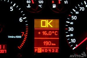

    Не могу найти где есть коды для программирования приборки VDO? Кнопок управления нет, а хочу вместо остаточного количества км чтоб показывала скорость,моментальный расход или время пути. Помогите советом.

    На торце правого подрулевого переключателя есть кнопка-качелька.

    не я написал кнопок управления нет, приборка заменена

    Так проще доустановить, кнопки, сложного в этом нет, а ценность приборки возрастает.
    А по теме вопроса - нельзя программно сменить экран. При остром желании можете пару раз замкнуть на массу 17 или 18 (любой из них) контакт серого штекера приборки, тем самым имитируя нажатия кнопки, 19 контакт на массу - имитация кнопки reset

    В приборку сам диоды впаивал?
  13. kerya
    kerya Участник форума
    30 мар 2015
    152
    a6c5 BDV 2.4
    на фото не моя, но у меня подсветка такая. Ничего не делал только кольца хромовые вставил.

    Ну можно заколхозить и вывести какую-нибудь кнопочку на 3 контакта - масса и вперед-назад. Можно даже на два - по кругу показания гонять.

    Да спасибо, контакты все проверил. Наверно заморочусь под рулевыми, заодно круиз впендюрю:nod:
