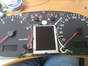

    Известная проблема с экраном. До того как заказал дисплей разобрал приборку и посмотрел какой экран стоит. Заказал на ибей точно такой же. А пришел немного другой. Кто нибудь знает подойдет он или нет? кто сталкивался с такими дисплеями?

    Я тоже менял, у меня тоже не совсем похож был, но не до такой степени. Хотел сам перепаять, но потом посмотрел и сказал "ну ее на фиг", и отнес в ремонт телефонов к ребятам. Они за 800 рублей перепаяли, все работает. Эти панели бывают с боковым шлейфом и с верхним, эти точно не поставишь. На Ауди ТТ другая. Эта должна подойти. Просто у нее контроллер по другому сделан.

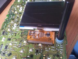

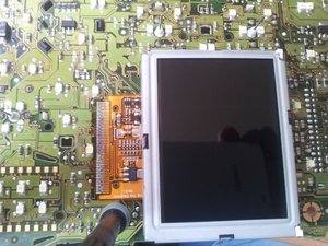

    Да перепаять для меня не проблема. я с паяльником на ты, и не такое паял. Просто боялся что не подойдет, сейчас на свой страх и риск припаял, вечером на машине попробую заработает или нет. Звонил в одну контору сказали что якобы это просто новая версия дисплея. По размера экран один в один и дорожек тоже 51.Встал как родной. проверим :wink:

    вот фото

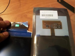

    Подойдет. Я себе месяц назад перепаял такой. Все работает единственное но, у него поляризация отличается от старого на 90гр, в очках не видно приходится слегка голову поворачивать.

    все получилось. прекрасно работает. только для фен шуя снять пленку поляризационную со старого экрана http://www.drive2.ru/l/4163654/
