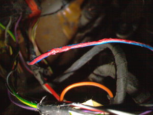

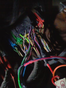

    нашёл расплавленный провод, он прикипел к соседнему фиолетовому, фото прилагается!
    для чего эта фишка? что это за провод красный с синим? и для чего он?

    вычитал вроде как что он идёт на подсветку салона спереди по схемам! вопрос тогда- почему начал плавиться....??
    если бы он плавился из за замыкания- то плавился бы в месте самого КЗ, а он ведь пополавился на протяжении 20 см от самой фишки...вопрос??

    Горит и плавиться там где выше сопротивление (тоньше провод) Ищи где КЗ

    Вобщем разъеденил фиолетовый этот провод и синий с красным у фишки. Заизолировал.
    Приборку подцепил -всё светится, печка светится, кнопки итд
    Завтра потестирую поезжу...
    Интересно как они там замкнули....
