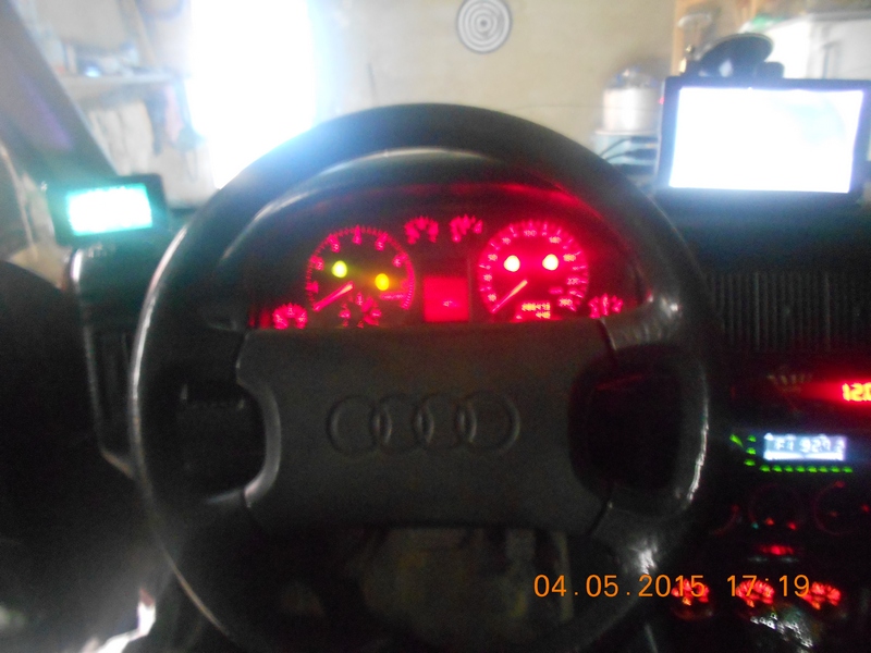

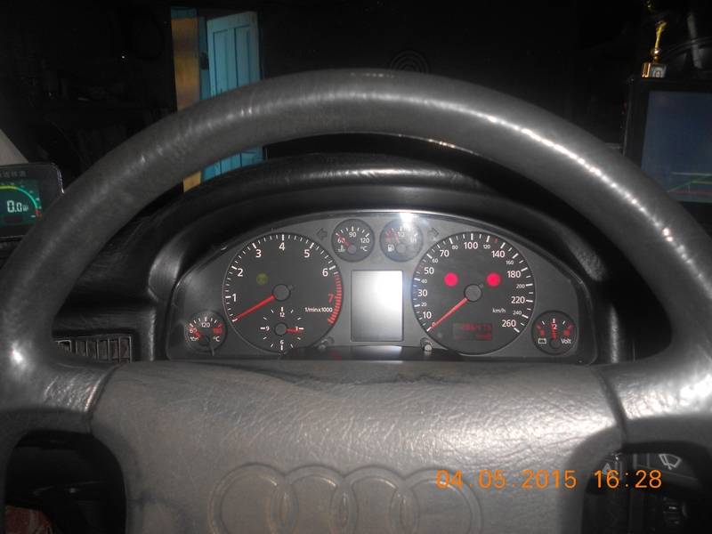

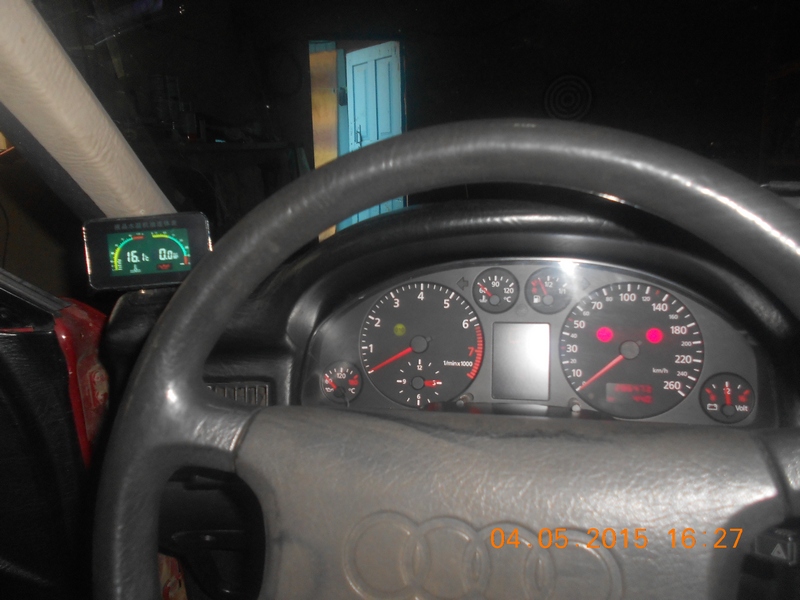

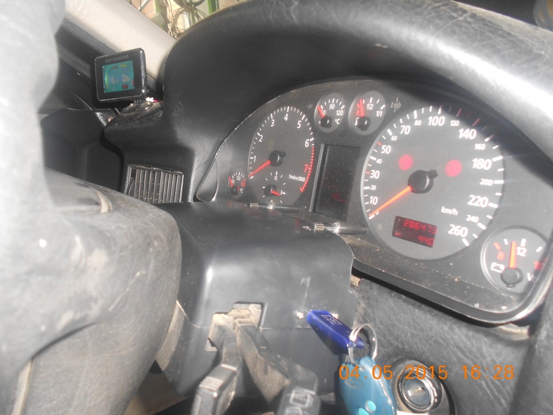

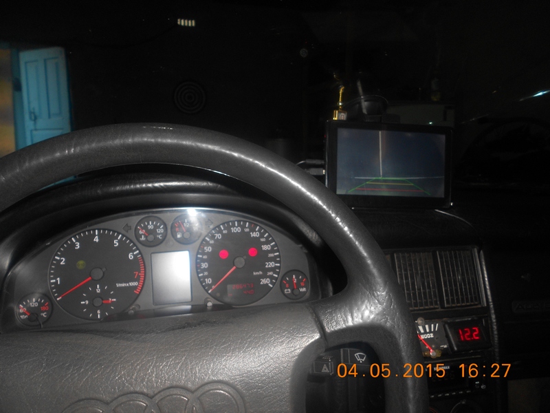

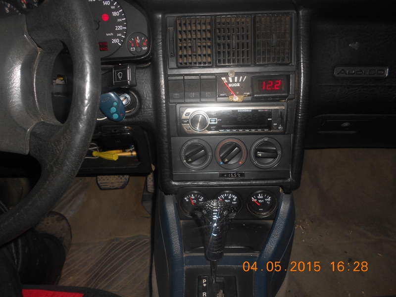

    обещанные фотки:
    фото без вспышки:

    Как говориться имхо конечно, но по мне машина в диком колхозе.
  10. MCIRI
    MCIRI Живу я здесь
    21 янв 2009
    2.891
    Аргентина
    A 100 4B 1.8 88г.
    Зазор на 6 фото, это 95% готовности или 5 % доработки?

    с зазором думал.
    по бокам залезла еле-еле, а вот вверху и внизу щели.
    Придется заделывать карбоном или ещё чем-то :shock:

    а где ты видел бочку без колхоза?
    Если интерьер и целка, так обязательно с проводкой наколхожено или т.п.
    Пусть для тебя колхоз, но для меня каждый прибор на своём месте и несёт свою пользу.
    Даже показометр внешней температуры вошёл как там и был.
    Индикатор вакуума тоже не просто так установлен: показывает открытие 2-й камеры карба.

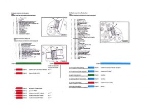

    #53 7aniki, 5 май 2015

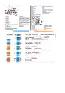

    в дополнение, схемы подключений:
    Подключение1.jpg ,
    и ещё

    Теперь осталось видео показать, на хорошо прогретой просто включенном зажигании и на заведённую, посмотреть что горит что тухнет. А то проценты не видно где 95 где 5.
  15. 7aniki
    7aniki Кабриовод
    26 апр 2014
    5.486
    AudiCabrio 2.3NG93
    #55 7aniki, 5 май 2015
    а что показывать то?
    Всё тухнет, кроме иммо.
    лампа генератора тухнет сразу после заводки.
    индикация давления масла и индикация tОЖ на ЖК также тухнет после заводки.
    зелёная лампочка (подогрев ежа) тухнет примерно на 60*С
    лампа аирбэг (элпневм клапан) тухнет на 65*С.
    Верхняя часть ЖК (желтая) горит только в случаях: мало воды в омывайке, мало бензина, превышение заданной скорости, слабый заряд акка. Если после заводки появилась там надпись ОК, то это значит всё ОК ))
    касаемо лампы иммо, наклею сверху этой лампы какой-нить логотип, тем самым закрыв моргающую лампу иммобилайзера.

    Например, под приборкой А4 дают распиновку контактов VW B5
    или ещё хуже: дают распиновку на приборку с CAN шиной т.п.
    ОНИ ОТЛИЧАЮТСЯ!
    Во первых, номерами
    919 - без CAN шины - она подходит на бочку,
    920 - с CAN-шиной -она не подходит на бочку,
    во-вторых, схемами подключений.

    у тебя приборка 32 пин? где разъемы ответные брал?
