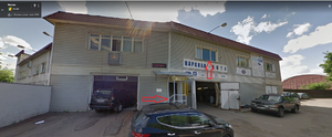

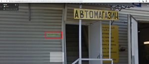

    Я год назад тут менял приборку. Новомосковская ул., 1 ж, Москва, 129075
    Привёз свою на замену. Мне поменяли дисплей (то же мой был) и перепаяли со старой главный чип, теперь у меня и пробег родной и иммобилайзер не надо было прошивать по новой.
    За работу взяли 3 тыс. руб.
    Как контора называется уже не помню. По мне мастера знали своё дело, за 1,5 часа всё сделал.
