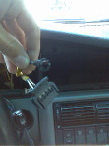

    Автор сорри за оффтоп, просто чтоб тему другую не мутить. У меня почему то не загорается "ОК" при повороте ключа. И еще помогите определить что за разъем за приборкой маленький не к чему не подключенный.

    Имееш ввиду патрон под лампу или разъем с двумя проводами?
    Если патрон до это 95% под ЧекИнжин
    Если разъем с двумя проводами, то понему на полную(с доп приборами) приборку приходят сигналы с датчика давления масла и датчика температуры масла....
    ОК негорит? А на что ругается? или дисплей вообще негорит?

    Да имено вот этот маленький патрон. А куда его втыкать я чета не нашел? А может у меня и не куда??? :shock: А по поводу "ОК" в том то и дело что не на что не ругается просто не загорается и все, хотя когда все мультики просматриваешь он есть :shock:
