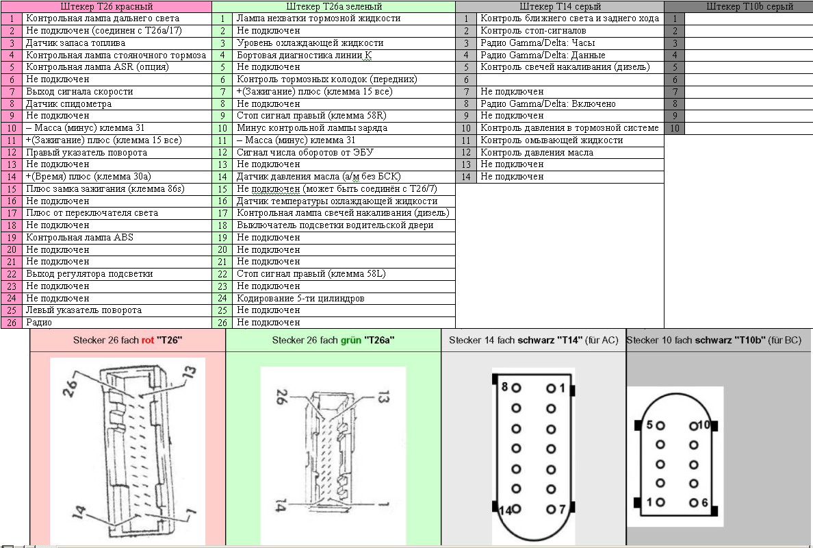

    Прибор температуры и уровня топлива никак не связаны ни с каким процессором, они запитаны через стабилизатор напряжения. 3 нога разъема Т26 и 16 нога разъема Т26а. Они прекрасно звонятся. Я предполагаю, что при морозе происходит сжатие металла (физика) и где-то пропадает контакт на дорожке питания. Но на холоде звонить тестером муторно и холодно.

    В А6 С4 эти приборы также запитаны через стабилизатор напряжения. Я все прозвонил. А вот что связывает БК, БСК, электронный одометр (на нем тоже ничего не видно пока не прогреется пару минут) и эти приборы схему найти не могу.

    Как у тебя приборы температуры и уровня топлива звонятся , на какой то стабилизатор? Передо мной лежат две приборки. Один конец с показометров звонятся напрямую 12 вольт -пятнашка. Второй конец на микросхему ULQ2003L
    Возле красного разъёма стоит большой транзистор - по освещению приборки на доп панель.
