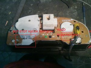

    всем привет!!! нужна ваша помощ короче досталась мне приборка без куска платы нужно чтоб кто то сфоткал мне плату и исчо такой вопрос надо ли подключать фишку та что в красном квадратике. дайте кто то электросхему карбюраторной 80-и. кстати приборка от карбюраторной 80-и

    Вот тебе фотки платы http://www.sizov.org/audi/report/A80pribfaq.htm
    В том месте где нет куска, стоит синий разъём (по виду аналогичный жёлтому) так что, фото платы тебя не спасёт.
    То, что у тебя в красном квадратике, никуда подключать не надо.
    На тебе схему http://www.autoelectric.ru/auto/audi/audi 80/audi80-87-91.htm

    оказалось очень тяжело найти приборку....теперь прошу снова...сфоткайте мне тот кусок платы там где голубая фишка....

    Вот на этой фотке, видно же какая дорожка куда

    розобрал свою приборку посмотрел на фото и на свою плату короче нужно нормальное фото на том нифига не понятно...(

    Мдаааа, и отвалившуюся пайку тоже обалденно видно. )))
  14. Лёхан
    Лёхан I'm here for a long time
    10 янв 2007
    11.943
    Тунис
    A6
    Просили фотку, чтоб было видно куда, какая дорожка приходит на разъём На скопированной фотке это повторяю, ПРЕКРАСНО видно.
    Если проблемы со зрением, это к окулисту, а не ко мне с претензиями.

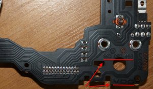

  15. Лёхан
    10 янв 2007
    11.943
    Тунис
    A6
    Для тех кто плохо видит, а так же, для тех кто в танке
    теперь видно?

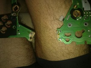

    а вот моя фотка платы....куда мне что подключить ниодно фото не подходит...

    маркировку платы напиши, похоже у тебя она made in japan

    Маркировка немецкой платы

    у меня там нифига нету(никакой маркировки походу таки у меня жапанская версия...мужики помогите с фоткой...

    У меня две платы в гараже, обе немецкие, так что я уже помочь ничем не смогу.
    Единственное, могу дать совет. Распиновка разъёмов у плат разных производителей одинаковая. Можно отследить, что куда на немецкой, и на твоей тоже, и к дорожкам на твоей плате подпаять штекер (например в старом компе можно что нибудь подобрать, с ответной частью)
