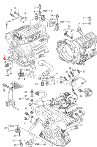

    я про а6 на которых датчика уровня нет с завода.может только на них стоит доп. датчик температуры.он под номером 4.посмотри,есть у тебя такой?

    те машины у которых с завода не стоит датчик уровня и температуры масла в поддоне,имеют отдельный датчик температуры масла.

    на счёт наличия этого датчика не могу сказать, но у меня под номером 13...скорее всего, как Алексей говорит, под номером 4 у меня нет
