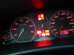

    3. Что должно отображаться в негорящих окошках и на табло по центру? Как проверить, работают ли они?
    На фото я обозначил окошки 1, 2, 3 (чтобы было понятнее. Мол, 1 - это то-то, а 2 - сё-то).

    Предположить могу что на приборке по центру - место под БК, просто пустое ибо БК нет.

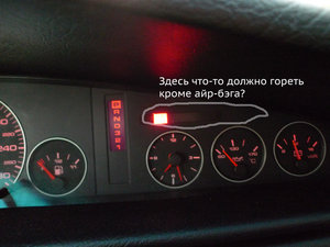

    А лампочки сбоку от селектора АКПП (Справа) - там аирбэг, джэкичан,иммо, габариты и чтото еще (поворотники на прицеп чтоли)

    1 - место под БК
    2 - спиралька для дизеля
    3 - дальний свет
    на правой половине должна как минимум лампочка габартитов гореть, и иммобилайзер (если не вырезали еще)

    У меня тока айр-бэг справа горит. А тампочка габаритов - нет и иммобилайзера нету... Надо будет снять посмотреть.

    И дальний у тебя тоже не горит)
    СНими лампочки замени для начала.
    Там делов то на 5 минут с перекурами):)

    Индикатор стояночного света не горит и охранка - тоже. Они могут быть не подключены просто?

    Проверил. На стояночном свете - рабочая, но не загорается. Косяк...

    А у меня патрон есть. Но лампочка в нем не горит...
    Еще после моей разборки панели айр-бэг стал зажигаться на более длительное время. Че-то задел что ли? Раньше загорался и почти сразу гас.
