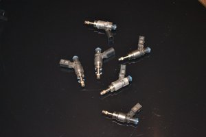

    Вижу Вам просто необходимо провести эксперимент по замене всех 6-ти форсунок ....
      33,4 КБ
      178

    алексей так у вас после замены давление падает или нет???? по компу в 140 гр
  7. alexeii
    alexeii Завсегдатай
    12 ноя 2010
    619
    Свердловская обл.
    Porsche Cayenne II (958) S
    #167 alexeii, 17 авг 2012
    Теперь не падает. То что проблема не в них, стало понятно еще когда поменял 3 форсунки. Следующие 3 поменял "на всякий случай".
    При этом удар, или удары, как были так и есть ...
    И симптомы все так же полностью совпадают с описываемыми в этой теме ...(с утра мягко, удар в течении часа после остановки, и т.д.) :shock:
