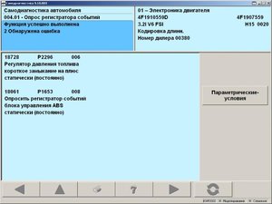

    Никто не может понять почему на авто влияет окружающая температура. После ночи в теплом боксе хорошо заводится, но через 5 минут выдает ошибку ESP. После ночи на улице заводится с 3-5 раза, троит и тоже выдает ошибку.

    Что за ошибка? Какие параметры - низкое давление( механически измеренное и по сканеру), высокое давление, коррекция смеси (если уже есть), разрежение во впускном коллекторе ( расход воздуха), угол открытия дросселя, угол опережения зажигания, время впрыска, наличие пропусков зажигания, фазы ГРМ по 93-му блоку, показания ДТОЖ ( может еще что-то забыл навскидку) - перед тем как двигатель заглохнет? Побольше информации, иначе трудно поставить диагноз, тем более заочно

    А ошибка у него Р2296.
    Угадал Сол?

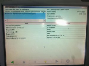

    Я же тебя спрашивал уже, покажи SW,HW и ПО моторника. Ты ж молчишь как партизан!

    День добрый ребята! Мохите дельным советом, в Пензе не к кому идти. Все верно это та ошибка. Авто при этом встает в аварийный режим как мне объясняли, отключается насос высокого давления, и машина не откликается на резкое нажатие на газ.

    Если это поможет
