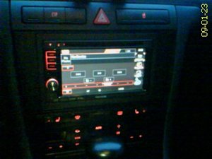

    Всё не смогу, тока магнитолу, доп акб запрятан глубоко:rotate:, а усилок стоит на штатном месте и практически от родного ни чем не отличается...Магнитолу купил вот эту, подошла по функционалу и главное подсветка красная(там ваще-то любую можно сделать) как в штатнике и громкость не на кнопках(не люблю) а "крутилка".

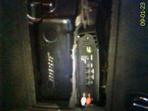

    Сори за качество, сам не ожидал:rolleyes:
      19,4 КБ
      188
      19,6 КБ
      184

    Рекомендую замутить:nod:, встало всё как штатное.
    Рамку переходную заказал в интернет магазине была 1080руб.(оказалось не так просто найти:mad:), магнитолу выбирал долго и остановился на этой т.к. подсветка в идеал со штатной, громкость на крутилке и функционал не слабый цена вопроса 16500руб., переходник на антенну крови попил основательно, пришлось продавцам-консультантам объяснять что это за девайс...в результате мне сказали, что это воспаленный мозг бесится такого в природе нет невозможно говорят питать усилитель тюнера по антенному кабелю, короче на удивление купил его в КЭМПе за 340руб, усилитель купил самый дешевый (около 1300-1500р) соединил мостом и поставил на саббуфер, далее был "колхоз" с доп. акб.
    В итоге получилось то, что видим на говеном фото:rofl:
