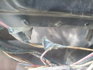

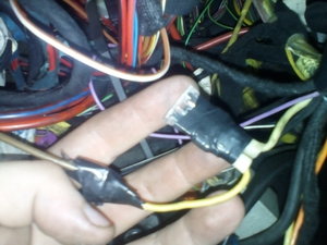

При выключенном зажигании работает вентилятор печки, повороты, люк и стеклоподъемники.

    Перемычка стояла на стеклоподъёмник

    Обычная ситуация. Отказали стеклоподъёмники, по причине нарушения пайки на плате реле стеклоподъёников. Люди начинают искать причину и определяют, что если подать плюс на такой то провод, то стеклоподъёмники работают. Находят плюс после зажигания и ставят перемычку. А контакт он, то есть то его нет. Когда перемычку ставили контакта не было, всё заработало вроде нормально. А теперь контакт появился и шина 75 и 75х замкнулись и разгрузочное реле стоящее на этой линии стало самоподхватываться ( при наличии в её схеме силовой шины 30).
