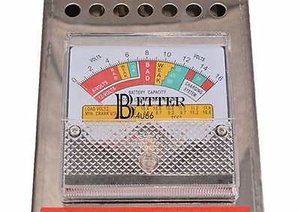

    у меня нагрузочная вилка со шкалой и кроме напряжения в вольтах там разрисовано и написано зоны положения стрелки и о чем это говорит :) см фото.
    но у меня полностью заряженные (у меня 4 акб с 3 авто сейчас под "наблюдением") более 13в на трех и один меньше 13в (уже кончается) при комнатной температуре
    а при нагрузке более 11 у трёх и только это слабый меньше 11 выдает
