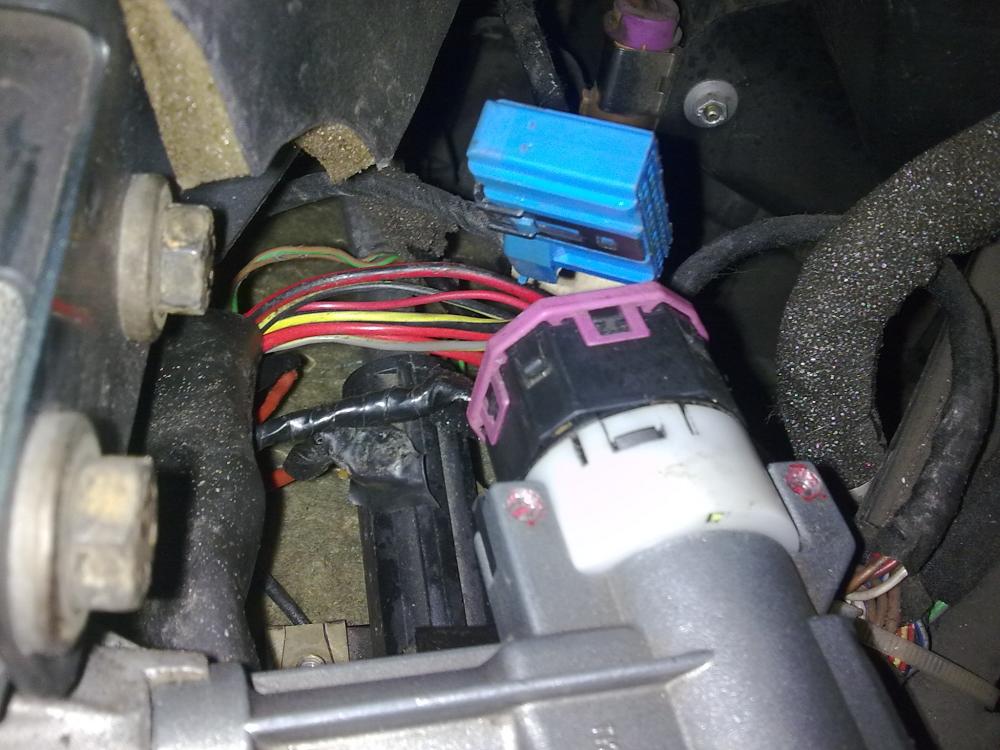

    КГ ослабить можно узенькой отверткой, там винтики масенькие и глубоко утоплены. Откручивать их совсем не надо, ток ослабить!
    Вытаскиваешь КГ вместе с фишкой и проводкой либо вниз, где полка была, либо, как я предполагаю, можно и через свободное место, где приборка стояла. Тебе же ехать никуда не надо? И без приборки машина должна завестись по идее :shock: Тогда снятие полки отпадает)))

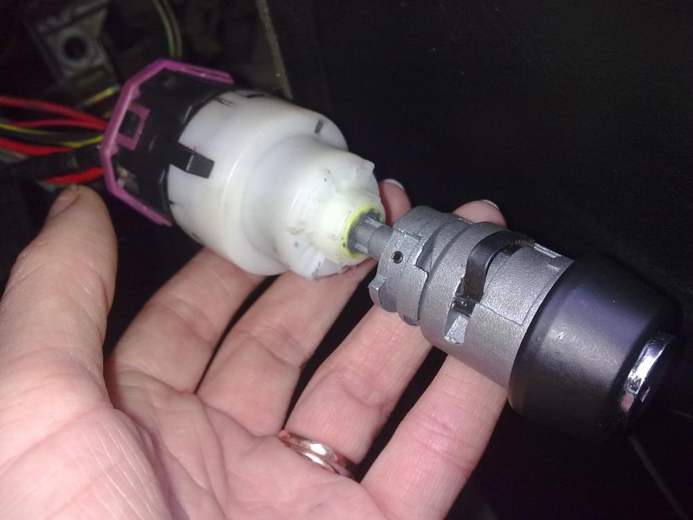

    Пробуй отверткой подходящей по размеру с прорезью КГ, поворачивать так же как и ключом (вправо), ток не надо далеко (глубоко) вставлять отвертку))). Отвертку типа вместо язычка личинки используем в данном случае. Так как язычок личинки входит в эту прорезь КГ.
    Снимешь КГ - увидешь и поймешь))) Уж если я разобралась, то ты и подавно.
    ЗЫ: Вот так вот выглядит КГ (белая). А личинку я типа вместо отвертки использовала. Она у меня в ниличии была)))
    А так КГ крепится к ЗЗ))) Вид через место, где приборка стояла)))
    ЗЫ: и винтики вроде видны (красной замазкой замазаны)...
