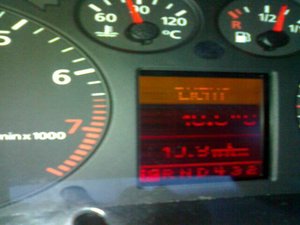

    Добрый день, при трогании назад, вперед на информационной панели загорается какой то желтый символ и звучит один звуковой синал,не могу выяснить т.к. на жк не полностью горят пиксели, в инструкции такого похожего символа тоже нет.машина А6 С5, 2,8 кватра,2001г.в.

    Хотя бы фото как есть, мобильником...

    вот фото

    Оч похоже на надпись, свидетельствующей о перегоревшей лампе! Проверьте все ли горит! Но у меня данная ошибка связана еще и с потерей сигнала Black Baga. brems Licht -ищи в мануале!

    Сколько ни вглядывался ...:rolleyes:))) Ну хотя бы жёлтый символ, а не красный, уже хорошо. С таким как раз и должен быть один писк. Перегоревшая лампа, мало топлива, омывайки или масла, разряжен АКБ, износ тормозных колодок, корректор (со штатным ксеноном) Вроде всё.

    скорее всего лампа))у меня такое уже месяца 2) менал лампы, но видимо по холоду, потому что сама лампа горит, несколько км проедешь - показывает надпись и один противный сигнал, на теплу было ништяк все. правельно посмотри все ли горит

    У меня на лампу туманки токая ошибка горела, но сама лампа светила когда она погасла ошибка тоже пропала, заехал с сервис там сказали что проводку к туманки подремонтировали и все ОК

    100 % лампочка перегорела, либо "габарит" либо "стопсигнал" лечится оч просто:umnik:
    у меня по осени перегорали одна за другой, странно что при трогании ошибка загорается обычно при включении освещения либо как у меня было при нажатии на педаль тормоза...

    у меня в мороз при нажатии на педаль тормоза загорается через раз. стоят диодные фонари при старых родных такого не было.

    возможно у него механика поэтому при трогании, у тебя автомат при нажатии на тормоз, хотя хз канешн., у меня тоже при нажатии на тормоз, загорался символ похожий на перевернутую лампочку с крестом посередине. но у меня тогда ближний "досветился" )
    включи все осветительные приборы поочереди, габариты, потом ближний, дальний, стопсигналы всё проверь если всё горит то не парься)

    У меня механика...
    у "автора проблемы" комп выгорел как и у меня, правда у меня верхний ряд символов более менее читаемый.. на фото четко написано LIGHT когда у меня перегорел стопак то надпись былачто то типа Brems Light, а когда габарит - перечеркнутая лампочка..

    Может и лампа не горит но больше похоже на омыв. жидкость (не хватает или датчик не рабочий)
