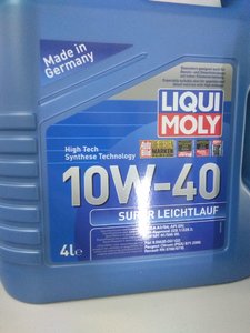

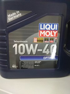

    По поводу замены масла.прежний владелец лил Кастрол 10-40, я хочу залить ликви моли,плюс очиститель масленной системы тоже ликви. По поводу масла что лучше залить,пробег 260 т.

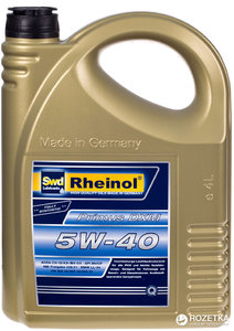

    По очистителю я не советчик. Сам не применяю и другим не советаю. На сколько система отчистится х.з. может и забить что не будь, не раз всплывали такие ситуации. На вашь страх и риск. Я считаю лучше в течение 30 тыс. менять масло каждые 5 тыс. Это самый безопасные и надёжный способ почистить движок. Масло я себе лью swd_rheino_primus_dxm_5w_40_4l_images_1623317539.jpg по совету местных старожил. Показало он себя отлично. Масложора нет вообще.
    Какое вам лить сами решайте ваше авто!

    Спасибо,слышал о таком масле,посмотрю по своим поставщикам.По поводу мягкой промывки масленной системы,на гранд чероки 5.9 л.V8, действительно получилось немного промыть мотор.Заливал не дорогую синтетику,добавлял очиститель ликви,и ездил 200 км,и так два раза,потом заливал оригинальное масло и масложер прошел.Скоро буду менять ремень ГРМ,и всё остальное,думаю сразу и маслонасос поменять,есть ли какие хитрости при его замене?
