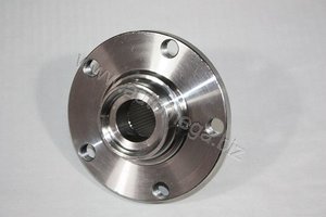

    Не уверен что вам поможет, но мне помогло замена 4643265.jpg ступици.
