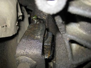

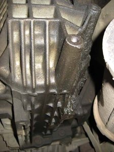

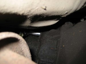

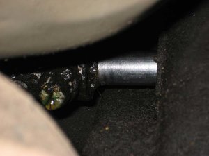

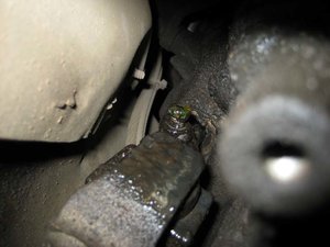

    была такая тема, масло сопливилось из под штока переключения передачи, там где он в коробку входит. Причем 3 раза менял сальник и герметиком замазывали, не помогало, помог только один чудо ара мастер (хороший мужик, жаль уехал) который взял 4 сальник, и, пружинку на нем укоротив, вколотил. ПРоблема была в износе самого штока, а нигде подтеков масла не было, потому что из под этого сальника в аккурат на выхлопную трубу капало... Видно было только немного на самой коробка от сальника подтеки. А симптомы те же. ОДин в один.

    на эстакаду заезжаешь, залезаешь под машину и смотришь на шток выбора передачи, который идет из салона в коробку, рядом с креплением коробки к кузову,задняя часть коробки, см на 10 правее центра машины если смотреть по ходу авто, рядом с катализатором. Над выхлопной...Была б фотка днища, я б фотошопе обвел...

    вот, к примеру
