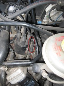

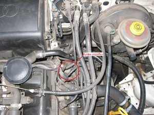

    Нет, именно сверху.

    Вот посмотрел номер КОРОБКИ: CSV28044
