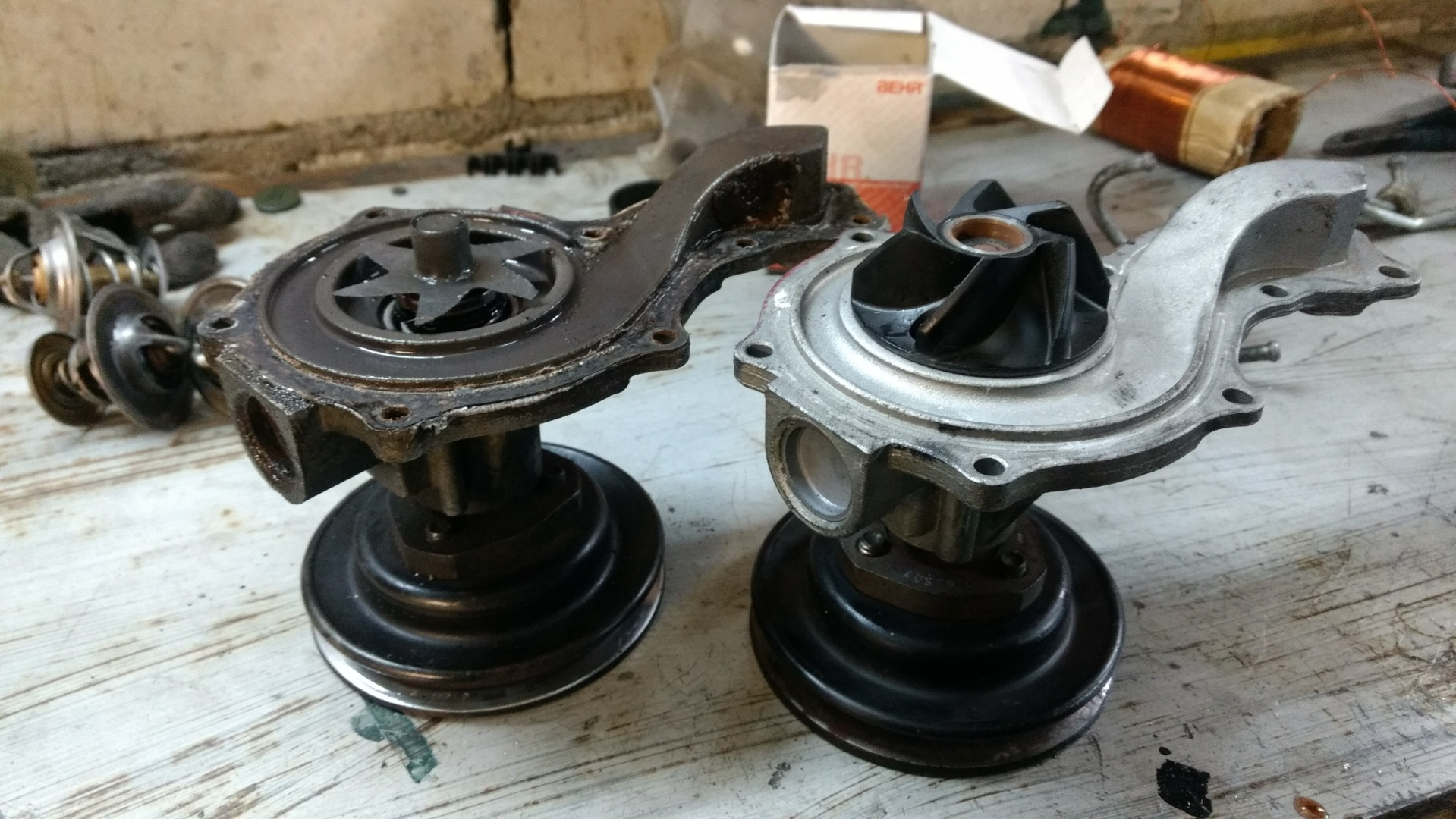

    На конторском УАЗике меняли помпу по причине отсуствия циркуляции. Из десятка лопастей осталось только две(антифриз с зубами). Полезли туда только когда похолодало и возникла необходимость в тепле. Признаков перегрева не наблюдалось все лето.

    Что то я не помню что бы на УАЗе было столько лопастей на помпе

    Ну есть два варианта решения проблемы ставить электро помпу или заменить штатнуюи наверно с корпусом , у тебя плохая циркуляция на малых оборотах.

    Ну тем про доп помпу полно , обычно ставят на подачу перед печкой , у тебя плохой проток в печке обычно это от забитого радиатора или плохой помпы , через термостат как может подсасывать то воздух ? Помпа у тебя стоит древней конструкции да и термостат такой же .

    Ну верится про помпу с трудом хотя тоже вариант такой исключать нельзя , я на помпу по другому грешу сработалась крыльчатка или проскальзывает , короче все дороги ведут к помпе или ее корпусу , хорошо что на 4 х цилиндровых поменять помпу и корпус плевое дело .
