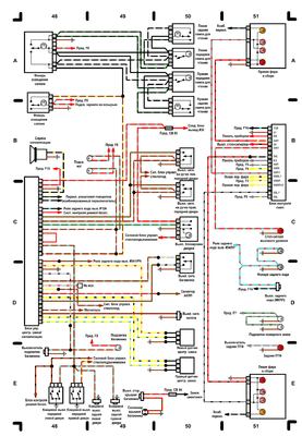

    Как минимум, они используются для подачи сигнала тревоги, когда авто поставлено в режим охраны и произошло открытие двери/капота/багажника. Если попытаться закрыть авто с помощью центрального замка (ключом или нажатием кнопки, не важно), а какая либо дверь будет открыта, компрессор включаться не будет. Ну и зажигание подсветки салона осуществляется от этих же концевиков, только не напрямую, как в некоторых авто, а через блок ЦЗ. Если посмотреть схему, то концевики дверей идут только в блок управления стеклоподъемниками и в блок ЦЗ. Схема прилагается.

    То есть, если какая то дверь открыта ЦЗ не работает(с штатной сигой не уверен)? Миллион раз удавалось закрыть ЦЗ и уже закрытую дверь захлопнуть к примеру заднюю. Вот если концевик в замке не работает там да... хрен центральный замок сработает, только механически все закрывать.
    Схемы эти мне читать тяжко, кто придумал такое отображение? ) Схемы советской радиоаппаратуры и западной читаю без проблем, а тут блин заставить себя не могу ))))

    Работает, но только на открывание. На закрывание не сработает, по крайней мере, у меня именно так.
