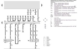

    можно еще тупой вопрос? Что такое "концевик закрытия задней двери" нигде на схемах найти не могу
  11. vs_sh
    vs_sh Новичок
    5 сен 2010
    23
    Audi Q7 3.0 TDI
    На схеме G525 и G526

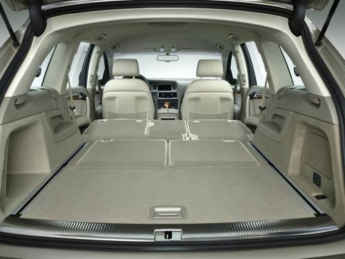

    а где он стоит ,этот переключатель крышки багажника?:shock:
  15. Asket
    Asket ₪₪₪₪₪₪₪₪
    17 мар 2009
    18.274
    Q7 3.0TDI
    #15 Asket, 18 мар 2012
    Блестящая стальная накладка сзади, в багажнике
    В середине под стальной крышкой находиться. Нужно стальную открутить и снять ее она на клипсах, предварительно отстегнув штекер. Далее там видно
