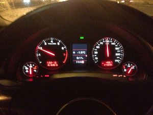

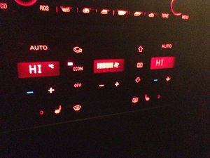

    Начитался тут, решил проверить, упадет хоть немного температура при быстром движении с печкой в режиме "HI" в течении нескольких минут. Проехал около 20км по кольцу, в очень спокойном (экономичном) режиме температура, правда, за бортом не очень низкая, всего -1 градус. Стрелка даже не шевельнулась в сторону снижения.

    при температуре за боротом до -5С у меня тоже не падает даже в таком режиме, особенно если не пенсионерить а хотя бы крутить движку до 2000 оборотов. Даже через чур жарко становится, климат на +20 ставлю и на 1 полоску
    И зачем зимой режим ECO включаешь? думаешь есть от этого какой то толк??
