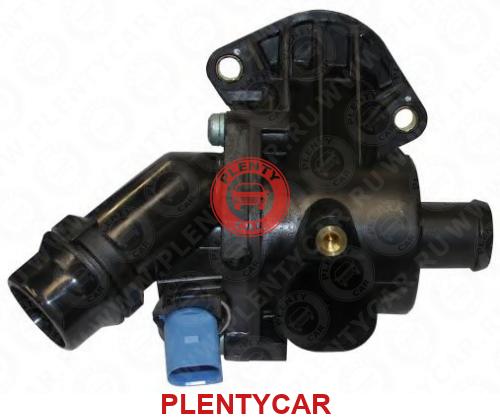

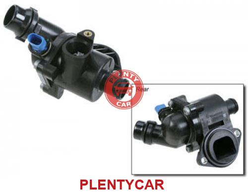

    #47 REMUR, 10 дек 2013
    спасибо но у меня BFB
    + он электронный и с датчиком...
    вот такой
  8. REMUR
    REMUR Живу я здесь
    9 дек 2013
    2.517
    A4/B7 2.0TQ [K04] Stage 3
    и стоит под 4.000 руб (((
