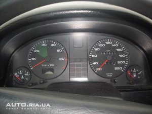

    Тахометр с зелёной областью оборотов двигателя (от 1800 до 3200 об/мин). Интересно, для чего эту область выделили? Возможно она указывает, при каких оборотах оптимальней всего переключать передачи. Я, например, в основном переключаю в этих пределах. :)

    да, скорее всего, и ещё это оптимальные обороты работы двигателя в обычном режиме
    я раньше больше 3000 почти не крутил :)

    Скорее не переключать, а двигаться...

    Провёл эксперимент.
    Ехал по трассе, не раскручивая обороты более 3000. Расход топлива превзошёл все мои ожидания - около 5 литров на 100 км. :flirty:

    приборка дизельная просто судя по красной зоне таха. для дизеляки имхо не самый оптимальный диапазон, хотя фрицам виднее конечно))) возможно просто выделена зона максимального крутящего момента( на дизельных грузовиках зеленой зоной указывают именно это по крайней мере)

    5 не верю( ну либо по очень-очень прямой дороге без обгонов, а так не бывает), ближе к 6 возможно))

    тоже пришла в голову мысль что дизельная таха
