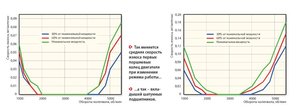

    Автор, на самом деле вы заблуждаетесь в своих суждениях, на фокусе стоит совершенно другой двигатель (более современный) с другими характреистиками и другой кузов, поэтому сравнивать с соткой его не стоит, поверьте инженеры Ауди не просто так ее туда поставили, они все рассчитали за вас. Добавлю картинку для наглядности.
