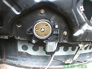

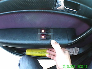

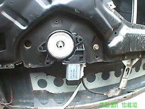

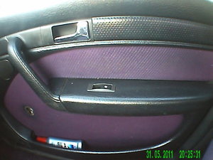

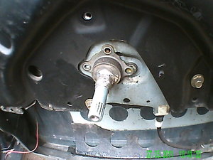

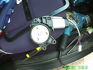

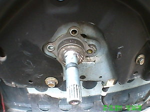

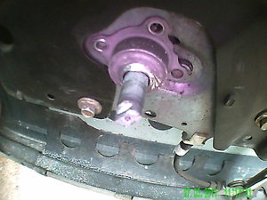

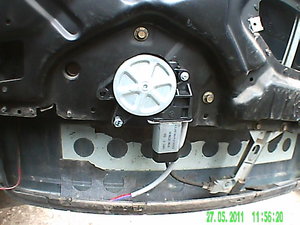

    И так замучала меня идея переделать механические подъемники в электро, спал ставить не хотел и вот на просторах инета наткнулся на любопытную статейку, собственно ее и реализовал ,а как получилось судить вам!!!!
    Понадобилось:
    - 2 Эл. двигателя ВАЗ 2110
    - Провод сечением 1.5 10м
    - разъемы "мама" и "папа"
    - кнопки от калины 3 in
    - предохранитель 20 А 1шт
    - 3 красных светодиода для замены в кнопках

    Молодец, очень даже прилично получилось, да ещё и своими руками :beer:.
    п.с Всегда похвально когда сам из подручных средств делаешь и дешевле и для мозгов полезно!:smile104:
    п.п.с А дырочки под мясорубку все же заглушить нужно.:bt:

    Спасибо большое за отзывы! Но цель моя была не собрать похвальные либо негативные оценки, а помочь людям избавиться от "весел" А по поводу отверстий - буду перетягивать заново все двери , а то в местах где ручка крутилась уже не ототрешь ничем!!!

    есть парочка вопросов, как ты шкив сделал?пилил и точил старый?
  6. Владимир Д-град
    4 дек 2010
    128
    AUDI 100/45 2.3
    родной шкив идеально ставится в десятый эл. мотор! с начала срезаем втулку она еще есть на первом фото , потом примеряем двигатель отмечая линию отреза лишнего шкива, отрезаем , стачиваем с боков до нужного размера делаем пропил для скобы обычной пилкой по металу !!! когда разберешь эл. двигатель все станет намного понятнее!!!

    Изначально была мысль поставить спал , но у друга на классике уж очень медленно ползают да и рем комплектов нет в случае чего! Реально быстрее закрывает вазовский моторчик!:smile104:

    была у меня 2110, но там моторы помнится другие были с квадратным валом, это каие-то нового образца?
