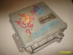

    Вот нашел моск, но смцщает не ААТ ли?

    Со 115 до 170 сил сразу не чипанеш..... распылители нужно менять... у ААТ меньшая проливная способность распылителя (даже оригинальный номер другой) И если неошибаюсь в распилители ААТ на одно отверстие меньше....
    И вобсче непонимаю зачем занимаца етим... Чипонуть+заглушить ЕГР+выбить каты+переделать впуск ..выпуск.. и получиш с ААТ 150 сил... а то и более. и ненадо лезть в мотор турбину..и ломать хорошие форсунки...

    Да кстати...при замене мозга ААТ на АЕЛ нужно превязивать его к имобилайзеру...програмировать ...иначе незаведеш..

    Мозги АЕЛ есть на разборках за 6 тыщ и блок, фотку которого я выложил за 3150.

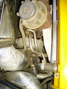

    Audi 100S4 2.2т "hand made"
    на 44 дизельных сотках к26 стояла ... так холодная часть больше бензиновой 24 ....я такую для первого гибрида24\26 и брал ...
    насчёт вибрации ... с какого .....? может у тебя маховик убит просто ? на эсках 400+нм сплошь и рядом .... и с большой турбиной турбо подхват резкий .....никаких вибраций
