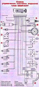

    Вот откопал еще электрическую схему управлением управлением системой впрыска диджифант, посмотри на ней ве правильно есть все необходимые датчик?

    это схема с расходомером а вообще инфы по ним полно.

    Ответ: превращение AAR

    да , причём МАП спрятан в самом компе и есть он и на тех и на других.
