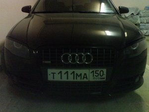

    термо краска, но это впринципе необязательно я не думаю что ксенон такую сильную температуру дает.

    да конечно.на фото видно что детали белые

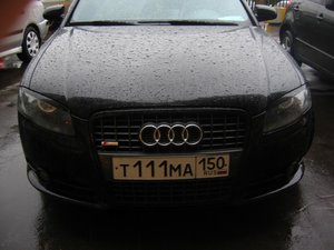

    Будет возможность сфочу нормально, да пленка,таже что и на решетке, снимал полностью, но в принципе можно и так попробывать только запастись терпением, пленкой и временем.:rotate:
