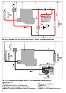

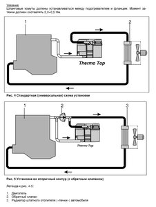

  17. DJGelo
    DJGelo Живу я здесь
    24 авг 2004
    1.016
    Audi A4 B7 DTM
    схема установки webasto
    может чем-нибудь поможет. вот схемы установки от webasto из их мануала...
      83,9 КБ
      176
      117,8 КБ
      177
  18. Андреич
    Андреич Участник форума
    24 фев 2011
    136
    А6(А4/С4) 96г ABC
    Вебаста и пр. котлы не канают. Т.к. у них есть насос для принудительной циркуляции. В том то и дело, что Северс, это конвекционный принцип. Тут другие правила установки.

  20. DJGelo
    DJGelo Живу я здесь
    24 авг 2004
    1.016
    Audi A4 B7 DTM
    а кто мешает насос поставить? :)
