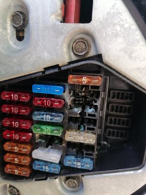

    Добрый всем день! Столкнулся с такой проблемой. При запуске начинает плавится предохранитель который идет на бензонасос, но не перегорает. Менял 2 бензонасоса, все равно плавится, фильтр новый. Раньше такого не было. Что может быть? Подскажите пожалуйста.
    Ауди 100 с4 2.3 aar мкпп.

    Раньше предохранительная колодка была новой.
    А теперь контакт на этот предохранитель стал хреновый..( после того как стал плавится.) Вот и плавит.

    Ставь отьдельную колодку ( под пред. )

    У меня подобная херня на вентилятор отопителя. Тоже плавится.

    Зачищал разъёмы, поджимал. Помогает, но не очень. По уму надо переобжимать на новые "мамы" и ставить в другое (свободное) место. Штатное место поплавилось (пластик).

    После нагрева пред не будет обжиматься в гнезде..Метал отпустился при нагреве.

    Понятно. Ну я заказал отдельную колодку под пред, как посоветовали выше. Буду пробовать, а там посмотрю. Отпишусь.

    Предохранители, надо ставить не китайские и не будет плавится. Или родные или бош или тесла.

    Я в своем городе не мог найти оригинальные, хотя и Китай или х. з какие они тоже не плавились. Видимо как говоришь, что плохой контакт уже.
