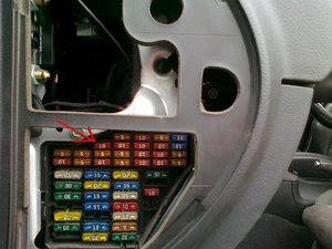

    ребят может у кого то была такая проблема!!!перегорает предохранитель №5 отвечающий за климат контроль!!!он не работает...как только ключ зажигания повернешь сразу горит...что такое может быть....где то читал что жгут проводов перетерся на муфте компрессора...а где он находиться?зачем то я дурачек ставил предохранитель немного мощнее почуствовал дымок легкий.перегорел предохранитель АКПП поменял все вроде работет кроме климата....подскажите где могло коротнуть?без вас никак...машина ауди а6с5.дизель 2.5 литра акпп
  13. леонид93915
    леонид93915 Новичок
    18 июн 2013
    6
    а6/с5 2,5T 2000u/
    вот этот горит

    А6 с5 2,8ATQ
    на а4 была проблема, когда моторчик печки крякнул, горел предохранитель....при включении климата.поменял мотор и все норм.

    а6/с5 2,5T 2000u/
    в то и дело что моторчик работает нормально

    За что еще отвечает этот предохранитель? У меня он горит как короткое! Вентилятор на прямую работает с предохранителем 25а, не перегорает, а реле может коротить?:shock:

    Столкнулся с проблемой начал сгорать предохранитель №5 причем сгорает не сразу а спустя минут 5. сегодня посмотрел всечто можно вроде все норм. но заметил что теперь он не сгорает, а вто время пропадает зарядка. кто знает подскажите как зарядка относиться к отопителю и т д? запару дней до этого шарился по акустическим проводам может там что то накосячил?
