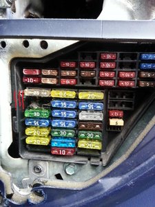

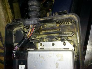

    Добрый день Комраде !!! Нужна ваша помощь ((( Купил машину недавно и только сегодня доросли руки в ней полазить ! открыл я панельку где предохранители и обнаружил такую вот фигню !!! выгоревшее место между предохранителями ! ( Подскажите за что отвечает этот предохранитель ?? попутно , черт меня дернул залезть под коврики у водителя и пассажира , с водительской стороны все гуд! а вот с другой стороны просто жопа ! как я понял блок когда то заливался водой! ( и не хило так ! сам блок был перетянут скотчем , крышка спокойно открывалась ! походу туда лазили ! что мне делать с этим блоком ??? (АКПП постоянно "висит" в аварийном режиме но при этом все переключается без проблем , не пинает не толкает , переключения без каких либо ощутимых толчков! ) заметил что если на улице дождь то иногда Акпп выходит в нормальный режим и появляется надпись на немецком про педаль тормоза ! Подскажите клубни что мне делать ?? (( Диагностика будет завтра , и то не факт что будет нормальная , рукожопы у нас мастера ! Машина 98 года 2,4 квака , двиг ALF

    25. двигатель отопителя, автономного обогревателя, кондиционера, питание электролюка 30;
