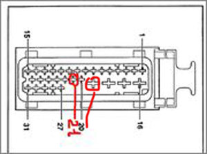

    Товарищи,где находится предохранитель абеесов на с5 2.5тди 99 год,проблема в том что на диагностике просто не хотел компютор подключатся к модулю абс,сказали что проблема может быть в придохранителе,только они не знают где он,сказали что возможно гдето в панеле но розбирать не решились,ага и еще одно делал так как:Замыкал в фишке 2 контакта,заводил не помогло,дальше мигает абс и знак на целый екран хеелп
