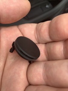

    Парни, поделитесь где искать предохранитель прикуривателей? Ничего не понял из волшебной книжки инструкции. И как снять площадку левой ноги водителя тоже не понял

    Вверху на площадке для ноги круглая пластиковая заглушка, тонкой плоской отверткой поддеваешь, под ней торкс 25 или 30, не помню. Откручиваешь, снимаешь накладку. Предохранитель прикуривателя в левой нижней планке, там в середине 3 шт. на 20 А, средний - это прикуриватель. Вроде так))

    Спасибо, разобрал-собрал. У заглушки как выяснилось есть только местами прорезь, в остальном все действительно несложно
