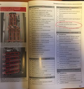

    Нашел старый добрый компрессор AirMan, 14 ампер, вошел прекрасно в нишу для оригинального.
    И еще:
    в мануале четкое разделение на "розетка" и "прикуриватель", причем пишут, что в прикуриватель вставлять компрессор только в случае крайней нужды.

  16. olegtum
    olegtum Живу я здесь
    24 апр 2006
    3.777
    Audi Q7, Audi Q4, Tesla Model Y
    В книжке на 500 странице.

  17. Verk
    Verk Живу я здесь
    8 дек 2011
    1.786
    Татарстан респ.
    A6 Allroad 55 TDI
    Нашел предохранитель омывателя фар?
  18. Эдо123
    Эдо123 Участник форума
    5 сен 2016
    454
    Q7 3.0 TDI 2016
    Олег же дал наводку, сфотайте и сохраните на телефон, вдруг поможет)
    Судя по руководству, это предохранитель Система омывания стекол/система очистки фар, наверное его лучше не вынимать)
