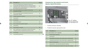

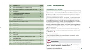

  15. Xeus
    Xeus Живу я здесь
    7 янв 2006
    2.912
    Казахстан
    Q7 3.6 FSI BHK Америкос
    в багажнике - "Блок предохранителей черный" №12 - Задний прикуриватель
  16. Xeus
    Xeus Живу я здесь
    7 янв 2006
    2.912
    Казахстан
    короче лови:
      61,2 КБ
      2.445
      74,8 КБ
      2.280
    Masterz нравится это.
